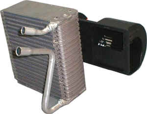

gorgorgueu Posté(e) 1 mai 2005 Posté(e) 1 mai 2005 ton evapo, tu vas le fabriquer ? Regarde dans les clims sinon :biere: , j ai visité Delphi, c est du joli boulot :yais: Bravo Mike59 d etre un test tout :respect: Citer
mike59 Posté(e) 1 mai 2005 Auteur Posté(e) 1 mai 2005 Bravo Mike59 d etre un test tout respect.gif merci :D en fait je suis assez curieux et tout m'interesse donc je trouve sans cesse de nouvelles idées :cool: ton evapo, tu vas le fabriquer ? Regarde dans les clims sinon biere.gif , j ai visité Delphi, c est du joli boulot yais.gif oui je vais le fabriquer mais c'est assez different des evapos de clim,sinon delphi c'est quoi? :biere: Citer
gorgorgueu Posté(e) 1 mai 2005 Posté(e) 1 mai 2005 http://www.delphi.com/ c est une grande entreprise multinationale qui fait dans l automobile surtout :respect: franchement en voyant leurs evapo, ça m a donné l idée de faire la meme chose que toi :) un lien: http://pboursin.club.fr/pdgclima.htm une photo: :biere: Citer
mike59 Posté(e) 1 mai 2005 Auteur Posté(e) 1 mai 2005 ok merci mais en fait ce genre d'evapo sert uniquement pour les clims ou à la rigueur aux waterchillers (refroidissement de l'eau d'un watercooling afin de refroidir plusieurs elements),un evapo de dod (direct on die)comme je vais faire ressemble plutot à ça :biere: Citer
gorgorgueu Posté(e) 2 mai 2005 Posté(e) 2 mai 2005 ok, je vois mieux la différence alors :respect: merci :biere: Citer
