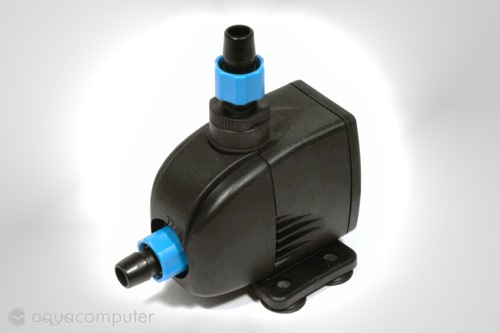

mike59 Posté(e) 2 octobre 2004 Auteur Posté(e) 2 octobre 2004 bon aujourd'hui j'ai pas avancé mais j'ai acheté ma pompe...une hydor l20 700l/h à 20€,c'est un bon rapport perfs/prix :biere: Citer
