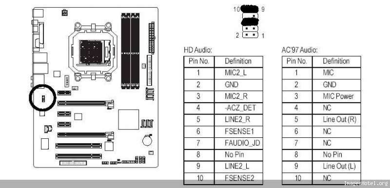

jca Posté(e) 3 février 2007 Posté(e) 3 février 2007 Bonjour Vas dans dans panneau de configuration /systeme /matériel/gestionnaire de phériphérique et là as tu des points d'exclamation rouge ou des points d'interrogation jaune si oui tu as un probleme de pilotes si c'est non verifie ces points ci aprés Si tu n'as pas de sortie audio à l'avant du boitier verifie que tu as bien des cavaliers entre les pins 10-9 et 5-6 Si tu des sorties audio à l'avant débranche les ,mets 2 cavaliers sur les pins que je t'ai indiqué ,puis teste la sortie arriere si cela fonctionne il ne te restera qu'a bien connecter tes sortie avant Citer
fred091 Posté(e) 3 février 2007 Auteur Posté(e) 3 février 2007 jca a dit : Bonjour Vas dans dans panneau de configuration /systeme /matériel/gestionnaire de phériphérique et là as tu des points d'exclamation rouge ou des points d'interrogation jaune si oui tu as un probleme de pilotes si c'est non verifie ces points ci aprés Si tu n'as pas de sortie audio à l'avant du boitier verifie que tu as bien des cavaliers entre les pins 10-9 et 5-6 Si tu des sorties audio à l'avant débranche les ,mets 2 cavaliers sur les pins que je t'ai indiqué ,puis teste la sortie arriere si cela fonctionne il ne te restera qu'a bien connecter tes sortie avant Merci je vais essayer ca mais je ne veut pas les sorties avec donc je ne vais pas les brancher Citer
fred091 Posté(e) 3 février 2007 Auteur Posté(e) 3 février 2007 Voila j'ai essayer mais toujours rien :dingue: ps: j'ai mis des cavalier de disque dur Citer
fred091 Posté(e) 3 février 2007 Auteur Posté(e) 3 février 2007 re , j'ai essayer de débrancher , mettre les cavaliers au bon endroit puis remettre le truc avant . MAIS SA NE MARCHE PAS DU TOUT! pensse tu que c'est ma carte son intégré? Citer
