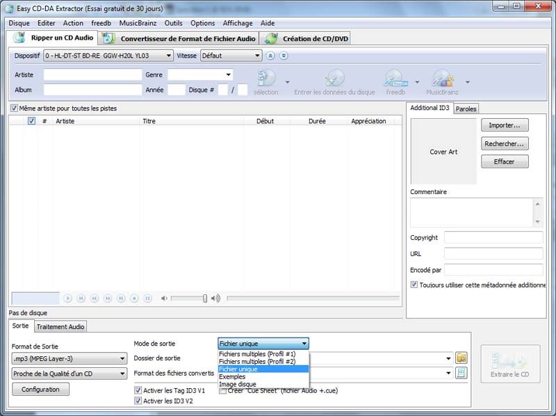

SEB Posté(e) 6 novembre 2009 Posté(e) 6 novembre 2009 Pour une piste unique d'un CD Audio, tu peux utiliser Easy CD-DA Extractor ;) Suffit de sélectionner "fichier unique" comme mode de sortie et voilà :) C'est le soft que j'utilise pour tester la vitesse de ripp de CD Audio. Ca fonctionne tres bien Citer

Moustique Posté(e) 8 novembre 2009 Auteur Posté(e) 8 novembre 2009 La solution de SEB (Easy CD-DA Extractor) était la bonne. Merci SEB. ;) Citer
