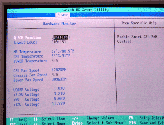

Djall Posté(e) 16 mai 2002 Share Posté(e) 16 mai 2002 La carte mère A7V333 possède la technologie Q-Fan qui permet de moduler la vitesse des ventilateurs pour réduire le bruit. Est-ce que quelqu'un aurait de la documentation technique la-dessus ? Je n'ai rien trouvé sur le site d'Asus. Voilà le genre de trucs que j'aimerais connaître : - Comment la vitesse est-elle modulée ? (quels paramètres+valeurs vont donner telle vitesse) - Est-il possible de la moduler comme on veut en créant un petit programme système ? Merci d'avance. Citer Lien vers le commentaire Partager sur d’autres sites More sharing options...
SEB Posté(e) 19 mai 2002 Share Posté(e) 19 mai 2002 Ca doit probablement être controlable / ajustable via un petit soft genre MotherBoard Monitor ou équivalents Citer Lien vers le commentaire Partager sur d’autres sites More sharing options...
d@m@u Posté(e) 19 mai 2002 Share Posté(e) 19 mai 2002 en fait c une option dans le BIOS k'on peut activee (oui/non) et on regle le niveau le plus faible ke l'on souhaite Citer Lien vers le commentaire Partager sur d’autres sites More sharing options...
Djall Posté(e) 21 mai 2002 Auteur Share Posté(e) 21 mai 2002 Ok, merci bien pour cette belle capture. Citer Lien vers le commentaire Partager sur d’autres sites More sharing options...
d@m@u Posté(e) 21 mai 2002 Share Posté(e) 21 mai 2002 c juste une image ke g trouve sur le web Citer Lien vers le commentaire Partager sur d’autres sites More sharing options...
Djall Posté(e) 24 mai 2002 Auteur Share Posté(e) 24 mai 2002 Sur ma CM, j'ai pas la même chose, et le champ modifiable est grisé sur Disabled, donc je ne peux pas l'utiliser. Je vais flasher la CM avec la dernière version et voir ce que ça donne. Sinon, si quelqu'un d'autre à une idée... Citer Lien vers le commentaire Partager sur d’autres sites More sharing options...
d@m@u Posté(e) 24 mai 2002 Share Posté(e) 24 mai 2002 oui, mais peut etre ke ton ventillo n'est po compatible (je suis po sur de ce ke je dit...) Citer Lien vers le commentaire Partager sur d’autres sites More sharing options...
Djall Posté(e) 25 mai 2002 Auteur Share Posté(e) 25 mai 2002 Normalement, le type de ventilo n'a rien à voir: c'est le courant qui est envoyé au ventilo qu'est modifié. J'ai flashé le bios et toujours grisé. Mais c'est bizzare, j'ai pas tout à fait le même bios que celui de la capture on dirait : Il n'y aurait pas quelque chose de supplémentaire à brancher ? T'aurais pas plus d'infos sur la capture que tu as posté ? Le gars qui l'a prise, par exemple, pour que je puisse lui poser quelques questions. Citer Lien vers le commentaire Partager sur d’autres sites More sharing options...
