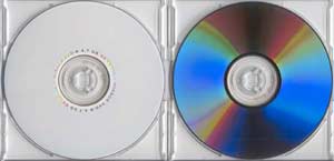

netfox Posté(e) 3 août 2003 Posté(e) 3 août 2003 ced, tu aurais des photos des supports que tu me dis fiables ? merci Citer
CED Posté(e) 3 août 2003 Posté(e) 3 août 2003 desolé, mais le site d'upload de BH a l'air HS... Les ritek sont sans marque, le Dye est rouge foncé - violet. Les neo premium ne se font plus je crois.... Sinon, les Ritek, ca n'est pas une marque, mais un fabricant, jamais eu de pbm avec ceux la... par ex: http://www.bigpockets.co.uk/product.php?pr...4e4d2079e2f0089 voila! Citer
